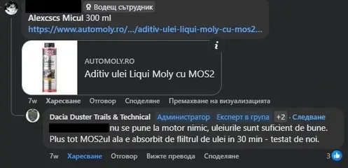

Ich hatte vor, dem Motoröl den LIQUI MOLY-Zusatz mit Molybdändisulfid beizumischen. Ich habe das in einer rumänischen Facebook-Gruppe für Duster erwähnt (dort testen sie alle Verbrauchsmaterialien – Motoröle, Getriebeöle, Kühl- und andere Flüssigkeiten, Luftfilter, Innenraumfilter usw.), und dort haben sie mich verunsichert und ich habe es schließlich gelassen.
Ich zitiere: „Am Motor wird nichts hinzugefügt, die Öle sind ausreichend gut.
Außerdem wird MOS2 innerhalb von 30 Minuten vom Ölfilter absorbiert – von uns getestet.“

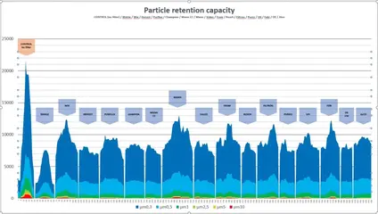

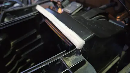

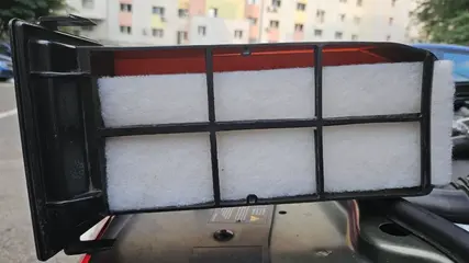

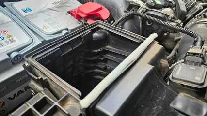

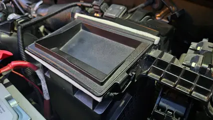

Dort wurde mir geraten, besonders auf die Qualität des Luftfilters zu achten, sowie darauf, ob er gut in seinem Sitz in der Box abgedichtet ist (wird visuell überprüft – es darf absolut kein Staub an den Wänden unter dem Filter zu sehen sein).
Das ist von großer Bedeutung, um den Motorverschleiß zu verringern.
