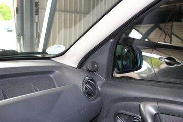

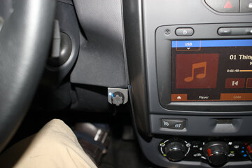

Moin, hier mal ein paar Bilder.
Den Regler "braucht" man schon, wenn´s mal lauter wird und der Sub zu heftig bummst. Aber alles Geschmackssache. Wichtig ist die Grundeinstellung. Die im AH meinten, "alles i.O., alles passend eingestellt". Zuhause angekommen war ich vom Klang enttäuscht. :angry:
Nachdem ich mich mit den Einstellmöglichkeiten (Trennfrequenz, Verstärkung, Subsonicfilter, etc.) auseinandergesetzt habe, siehe da, der Duster kann auch Krawallschachtel! ;)
Den Sub hatte mein AH auf einer Holzplatte (lag unterm Teppich) verschraubt, aber soweit hinten, das keine Schuhgröße 40 mehr hinpasste. Hab ich kurzerhand abgeschraubt, weiter nach vorne geschoben und mit Klettband (Hakenseite) auf den Teppich gedrückt. Hält super und Größe 44 müsste auch passen.

Die lösung hat charme. Danke für die Bilder. Deine Werkstatt hat ganze Arbeit geleistet. Kannst Du uns den Händler schreiben? Hast Du schon mal Techno damit gehört? Drückt es auch ordentlich? Gibt es eine Art Bypass Möglichkeit, falls man gerade kein Klangerlebnis möchte?

Was den Händler betrifft, hatte ich ja schon erwähnt, daß das System jeder Renault/Dacia-Händler bestellen können muss, da es in Zubehörlisten für Renault aufgeführt ist.
Was den Einbau betrifft, vor 20 Jahren hätte ich das selbst erledigt, ist fast Plug&Play, aber frei nach Lethal Weapon/Danny Glover: "Ich bin zu alt für diesen Scheiß". :D
