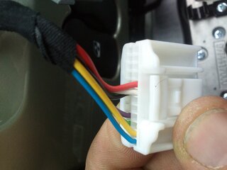

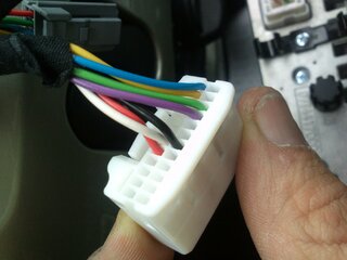

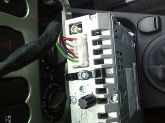

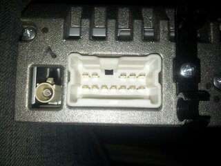

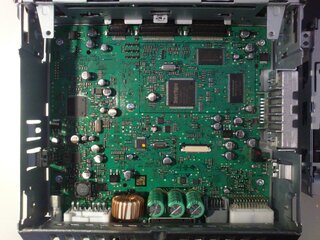

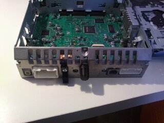

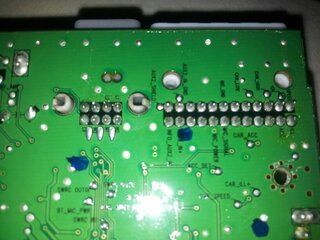

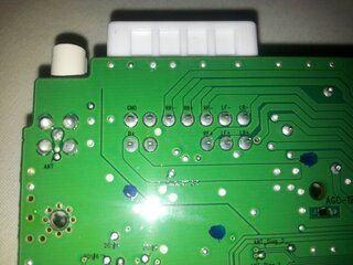

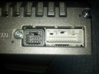

Also Das Radio Selbst is nicht Schlecht die Stromseite vom stecker wo auch die lautsprecher drauf sind ist voll belegt auch die 2 nichtbelegten pole werden nicht im radio verwendet wie es scheint
auf der seite des steckers wo das mikro vom auto angeschlossen ist befinden sich auch noch pins für aux input und die geschwindigkeitsabhängige lautstärke

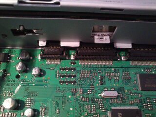

habe mich leider nicht drübergetraut es soweit zu zerlegen aber auf der untersetie der Platine sind namen der anschlüsse / pin aufgedruckt (gnd,b+,vcc,usw.) !!! wäre cool wenn das jemand zerlegen würde und ablichten ;)

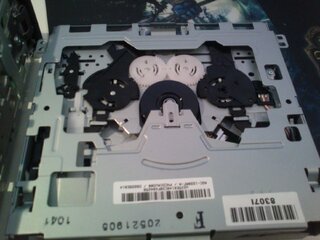

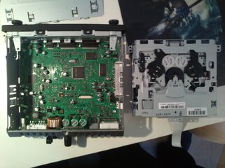

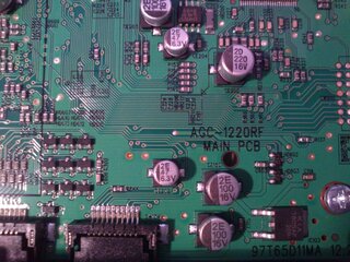

Hi,
Ich habe ein paar Bilder von der Unterseite der Platine und nochmal der Stecker
Die Beschriftung ist aber nicht richtig. Auf dem breiten Stecker müsste die Beleuchtung (ILL) auf den ersten Pin der unteren Reihe liegen. Wie man auf den Bildern der Stecker weiter oben allerdings sehen kann liegt die Beleuchtung auf dem ersten Pin der oberen Reihe (Platinenbeschriftung "SPEED"). Somit kann ich mich nicht auf die restliche Beschriftung verlassen....
Soweit habe ich das Gerät aber am Laufen, ich habe mit das Mikro besorgt und die Kabel eingezogen, die Microbeschriftung auf der Platine passt auch. Bluetooth mit dem Tablet (Samsung Note 10.1) klappt, das Samsung GalaxyS2 klappt noch nicht.
Was ich jetzt noch benötige wäre ein Bild vom Stecker der LFB, die habe ich noch nicht am Laufen. Wenn das mal jemand hochladen könnte wäre das toll, oder sogar eine Pinbelegung ?!?
