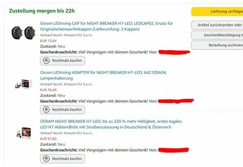

Morgen wird alles da sein, einschl. Zusatzbauteilen.
Spielt der Wettergott mit, wage ich morgen einen Scheinwerfer komplett auszubauen.
Ihr kennt mich - werde berichten, einschließlich Ergebnis.
Braucht man die Kappen? ich meine da müsste genug Platz sein dass es mit den originalen Kappen passt aber berichte doch bitte, wenn du mit dem Umbau fertig bist. Muss leider noch bis Februar warten bis der Jogger da ist. Lampen und Halterung hab ich aber auch schon im Keller
