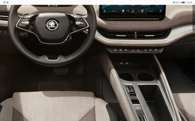

@Rostfinger ist das nicht dein Auto.? Nicht die Farbe aber Bauart.
Oder sieht der wahnsinns Schalter bei dir anders aus, hübsch iss er, schön klein.

ja so sieht es in unserem Fahrzeug aus. Es ist deutlich zu sehen das die Handbremse
betätigt wurde. In einem Dacia Jogger befindet sich der Schalter in der Mittelkonsole die händisch bei Abstellen betätigt werden soll.
Hat also nichts mit der Berganfahrhilfe zu tun. Diese wird per Bremspedal betätigt und ist nach dem Motorabstellen nicht mehr aktiv.
Die elektrische Handbremse wird erst gelößt wenn der Motor läuft und der Anfahrvorgang eingeleitet wird.
