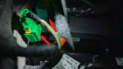

Von der Kabellänge in der Nähe der beiden Stecker. @Texas hatte mir mal eine Veranschaulichung geschickt gehabt, weiß allerdings nicht ob ich das veröffentlichen darf?
Etwas unter dem Hauptkabelstrangs der ja hinter dem Tacho entlang gehen müsste, ist allerdings nicht eindeutig genug zu erkennen.
Testen konnte ich das ganze nicht da die 2 Stecker hinter dem Radioschacht schwer zu erreichen sind, wenn die mal zusammen sind bleiben die zusammen.

Radio und Klimabedieneinheit hatte ich schon raus für die Bilder. Die beiden Stecker sind links
hinter der dem Kunstoffeinschub für das Radio.

Ich erlaube mir mal, dein Foto zu nehmen.
Diese beiden grünen Stecker sind doch eigentlich nur in die Löcher von der Metallstrebe reingeklipst, damit sie nicht durch die Gegend flattern und Klappergeräusche verursachen können. Wenn man sie ausklipst, hat man den Stecker am Kabel in der Hand und kann bequem zusammenstecken und auch wieder trennen. Wenn die Rückseite der Strebe zugänglich wird, könnte man mit einem Werkzeug nachhelfen, daß sich der Stecker leichter abnehmen läßt. Im Motorraum sind die Steckverbindungen zu den Lambdasonden auch so befestigt.
Die sind gesteckt hab mich allerdings nicht getraut da groß an den Steckern rum zuziehen.
Nicht das da am ende der Nippel abbricht oder der danach nicht mehr richtig hält.

Deswegen muß man auf der Rückseite gewisse Rastnasen zuruckdrücken. Man sieht das sogar vom Fahrerfußraum aus, wenn man durch den Spalt an der Lenksäulenverkleidung schaut.
Dann werde ich bei Gelegenheit mal danach schauen, wenn mich alles andere nicht weiter bringt. Dann kann man zumindest mal einen funktionstest machen.
Dazu muß es ja noch nicht fest installiert sein. Es reicht das Einstecken des oberen Steckers und zwei Kontrollampen in den Relaissockeln. Wenn die nicht leuchten, kann man sich den Rest auch schenken.
Strom ist auf dem oberen Stecker schon drauf.
Dauerstrom für die Heizleistung. Aber die muß von den Relais geschaltet werden können angesteuert durch die drei dünnen Leitungen. Die gelbe ist Zündungsplus, die anderen beiden geschaltetet Minus vom Steuergerät, das entscheidet, ob und wann diese Relais angesteuert werden.
