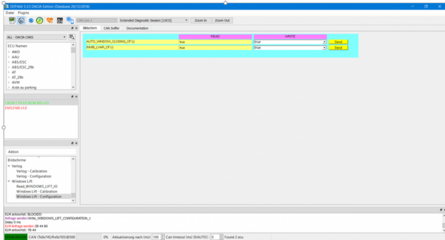

Hallo zusammen, ich habe hierzu die Option "Auto_Window_Closing" gefunden und mal testweise aktiviert, leider keinerlei Änderungen feststellbar...man kommt anscheinend nicht um den Kabelumbau herum.
