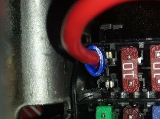

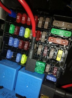

Hallo, ich habe die Dauerplus Lösung genommen. Ist einfach zurückzubauen , ohne an der origanalen Elektrik was zu ändern.
Nur wenn Kinder mit im Wagen sind ist die Lösung nicht ratsam.

Du nimmst einen
Mini Sicherung Abgriff 30A Stromdieb Flachsicherung Abzweig Kabel Verteiler Auto
https://www.amazon.de/Sicherung-Abg...21057402&sr=1-15&keywords=stromdieb+sicherung
machst die Sicherung der Fnsterheber raus, steckst diese in den Minni Sicherungsabgriff. Den in einen freien Dauerplussteckplatz im Sicherungskasten stecken. Das andere Ende in den jetzt freien Steckplatz der Fensterhebersicherung.
Arbeit für eine Minute. :D

PS: verstehe ich das richtig: das links oben im Bild wo das Kabel hingeht ist der Steckplatz der FH Sicherung, am anderen Ende ist einfach eine Sicherung angezapft die auf Dauerplus liegt (welche?)?
Ist der FH Stromkreis so überhaupt abgesichert?

ja klar doch , über "Mini Sicherung Abgriff 30A Stromdieb Flachsicherung Abzweig Kabel Verteiler Auto "

Hi,
leider bin auch ich kein Elektriker, deshalb werde ich nicht ganz schlau draus.
Ich nehme an, die zu entnehmende Sicherung für Fensterheber befindet sich beim Logan oben links. Richtig?
Dann sagst Du, man steckt die Sicherung in den Mini Sicherungsabgriff. Bedeutet dies, dass in dem kleinen schwarzen Kästchen, welches im Dauerplus steckt, 2 Sicherungen sind? Welche der beiden Sicherungen steckt im Dauerplus? Das schwarze Kästchen sieht auch ganz anders aus als das Teil, welches man bei Amazon kaufen kann. Und zu guter letzt: der Kontakt, welcher oben in den Sicherungssteckplatz Fensterheber kommt, ist es da gleich ob oben oder unten (Du hast wohl oben gesteckt).
Tut mir leid, wenn ich mich blöd dranstelle, würdest Du es bitte nochmal erklären? Danke.
Sicherungsbelegung beim Duster 2 ist natürlich ein anderes Thema.
das am Foto ist ein anderes Bauteil als das im Amazon Link, und ich frage mich wo die 2. Sicherung sein soll, eine für den Angezapften Stromkreis, und eine für den FH Stromkreis, natürlich kann man auch beides über eine Sicherung laufen lassen und so scheints auch zusein, ideal ist das aber nicht.......
