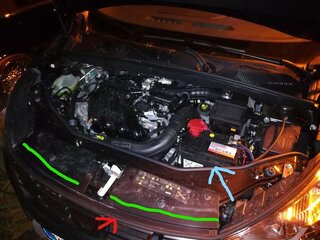

Wo habt Ihr die Klebedichtung den angebracht?
Ich hab nen Lodgy 12/18 die Falz an der die normale Steckdichtung angebracht wird ist bei mir abgesenkt (blauer Pfeil) so das die Dichtung keine Wirkung mehr hat da sie eben mit dem Blech abschließt. Ich habe dann so ne Klebedichtung entlang der grünen Linie angebracht. Die bringt aber auch nix da der Spalt der Motorhaube da riesig ist. jetzt hab ich die Klebedichtung nach vorne zeigend angebracht (roter Pfeil) da schließt sie jetzt satt aber man sieht sie ein wenig wenn die Haube zu ist was ich nicht ganz so schön finde. Sonst bin ich aber ein bisschen ratlos wo anbringen das Ding

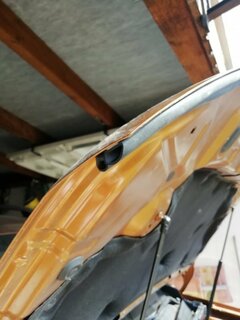

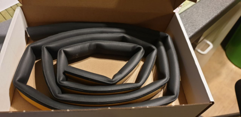

Ich habe auch bei LZ Parts bestellt. Die Montage war total einfach.
Die Dichtung passt gut und ich kann sie empfehlen.

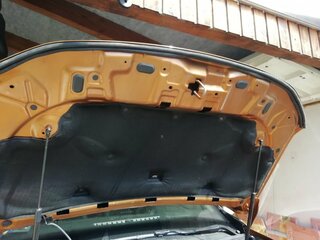

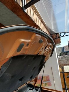

Habe auch die Dichtung von LZParts angebracht. Passt super, klebt sehr gut und der Motorraum bleibt schön sauber.
