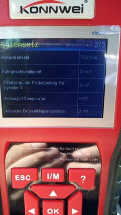

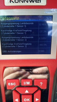

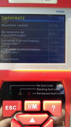

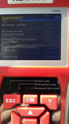

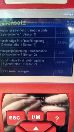

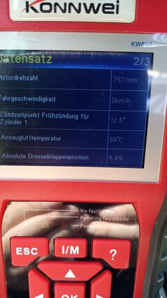

Servus, hier das Ergebnis, die ersten Werte sind immer nter Benzin, die folgenden LPG .
Ich kann damit eigendlich nichts ersehen, aussaer das die Drehzahl etwas niedrig ist, auf 900 +- 50 Umdr.
würde der Motor bei Klima an und Servolenkung einschlag wahrscheinlich nicht aus gehen.
Die frau sagt auch das es erst jetzt wnn mann JKlima braucht dere Motor zeitweise ausgeht,
im Winter ohne Klima war es nicht so !

Kurzzeitige Kraftstoffreglung minus 30-50% bedeutet, das der Motor ein viel zu fettes Kraftstoff-Luft Gemisch erhält und deshalb die Einspritzzeiten 30-50% reduzieren muss, damit der Motor optimal funktionieren kann.
In Grenzsituationen, wie erhöhter Lastbedarf durch Klima und Servo und gleichzeitiger Austritt aus dem Schubbetrieb, schafft es das Steuergerät nicht mehr, ein "Absaufen" des Motors zu verhindern.
Die LPG Anlage ist ab Werk eingebaut oder nachträglich installiert?
Es hilft nur die Komponenten zu diagnostizieren und ggf auszutauschen, die das Kraftstoff Luft Gemisch aus dem Gleichgewicht bringen.
