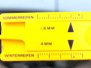

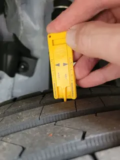

Bei meinem Duster 3 Extreme habe ich eben die Profiltiefe gemessen. Nach nun 4000 km haben alle Reifen nur eine Profiltiefe von gut 5mm.
Werden unsere Duster etwa mit diesen neuen Energiespar-Reifen ausgeliefert, die keine 8 mm mehr haben?

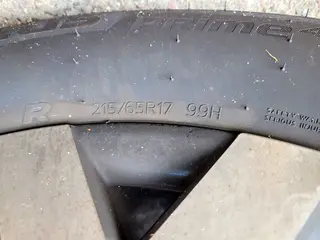

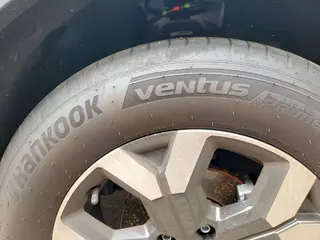

Mein Extreme hat ab Werk die Sommerreifen Hankook Ventus Prime 4 215/65R17

Bei den empfohlenen Mindestprofiltiefen von 3mm im Sommer und 4mm im Winter kann man ja nur eine, maximal 2 Seasons mit fahren :o
Grade mal nachgeschaut meine Ganzjahresreifen mit 26.000km haben jetzt genau so viel Profil wie deine neuen....
Auf dem Messgerät sind 4mm und 1,6mm jeweils eingezeichnet. Da kann man sehen, dass 4mm nur knapp unter der gemessenen Markierung liegt.
Seine gut über 5mm sind vollkommen korrekt.

Interessant wäre der Vergleich mit einem Neureifen identischen Typs aus dem Reifenhandel.
Es gibt für die Automobilindustrie öfter mal OEM Reifen mit weniger Material drauf,sehr günstig wegen hoher Abnahnemenge.
Daher durchaus möglich das der Reifen ab Werk von dem in Handel abweicht.
Der Hankook Ventus Prime 4 ist ein reiner Sommerreifen. Die haben immer weniger Profiltiefe.
