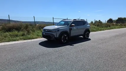

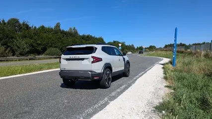

So, die ersten knapp 180 Kilometer sind gefahren. Heute im AH abgeholt und den Duster nach Hause gebracht. Hauptsächlich Autobahn / autobahnähnlich ausgebaute Bundesstraße (98%, nur 2% innerstädtisch bzw. überland). Ergebnis: 4,7 Liter Verbrauch laut BC (kommt hin, waren ca. 12 Liter Sprit an Bord, zu Hause habe ich bei Kilometerstand ~190 mit 44,5 Litern vollgetankt). 3 Personen, (fast) kein Gepäck, Geschwindigkeit zwischen 100 & 120 km/h, wobei 12 Kilometer Autobahnbaustelle mit 60 km/h max. dabei waren, von der Gesamtstrecke ca. 50% im Eco Mode, Fahrstufe B (stärkere Rekuperation als D, Bremsen so gut wie nicht notwendig). Nice.
