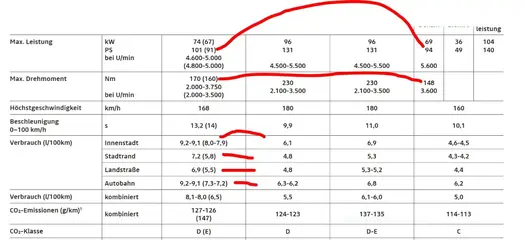

Interessant wäre es schon was der Verbrenner verbraucht, wenn das Hybridsystem deaktiviert wäre
Bis zwei Liter mehr als ein TCe130 (Duster 3) weil er, der Verbrenner im Hybrid, fast 40 PS, gut 80 Nm weniger leistet, jedoch das gleiche Modell, genauer gesagt etwas mehr Gewicht, anzutreiben hat und ihm der 6te Gang fehlt.
Etwas Auskunft geben die Duster III techn. Daten. Ein TCe100 (LPG) als Benziner benutzt (TCe90) ist ziemlich vergleichbar (Leistung/Drehmoment max) mit dem Ottomotor im Full Hybriden. Wobei der "TCe90" über 6 Gänge verfügt, auch über einen Zylinder weniger. Beides macht den "TCe90" sparsamer als der Ottomotor im Hybrid. Daher die Aussage "Bis 2 Liter mehr" da schon der TCe90 einen bis zwei Liter mehr braucht als ein TCe130, würde der Ottomotor ohne Hybridsystem etwas mehr brauchen.
