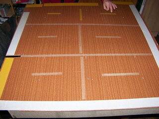

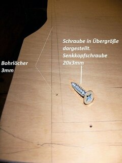

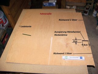

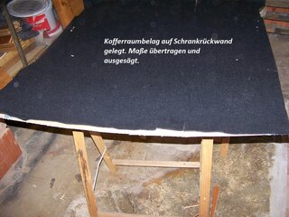

Ich ging wie folgt vor. Den Kofferraum.- Bodenbelag entnommen, diesen auf eine vorhandene alte Holzrückwand eines Schrankes (Rückwände aus Pappe gehen auch) gelegt, die Maße per Bleistift 1:1 übertragen.
Die Tiefe des Belages beträgt 106cm, doch sollte man hinten am Belag (wo der Teppich bis unter die Sitze rutscht, 8cm abziehen, so kommt man auf 98-99cm.
Mit der Stichsäge die Platte ausgeschnitten und immer wieder in den Kofferraum gelegt um die Maße anzupassen, denn der Teppich im Kofferraum ist bei Dacia 08/15 lächerlich geschnitten.

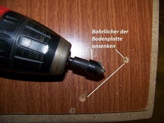

101_1279.JPG Der Boden muß bei umgelegten Rücksitzen ca 2 cm überstehen, so als wäre dieser zu lang, denn stellt man die Rückenlehne wieder auf, drückt sich der Boden selber nach unten und passt wie eine 1.
Also lieber länger als zu kurz!

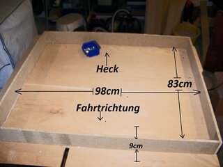

Grund für diese Boden-Grundplatte? Dacia hat eine Bodenwanne mit Höhen und Tiefen, und keine Lust das Kleinteile aus dem Kasten rutschen, oder der Kasten im Kofferraum rutscht oder den Ladeboden zerkratzt.

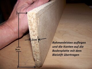

Der Duster Kofferraum besitzt eine Höhe von knapp 110mm, an der Innenkannte sind es genau 105mm. Meine Bodenplatte, die Deckelplatte und das der Origin Dacia Kofferraumfilz sind jeweils 5mm dick , somit müssen meine Rahmenleisten für den Ladeboden 90mm hoch sein.

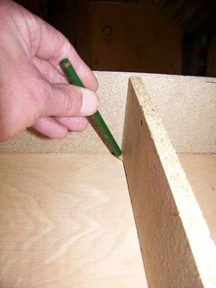

Die Rücklehnen der Rücksitze ragen ja schräg nach hinten in den Kofferraum. somit sollte man diese Schräge berücksichtigen und auf die Bodenplatte übertragen um den Rahmenkasten auszumessen.

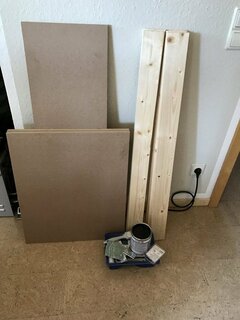

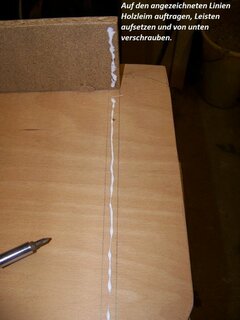

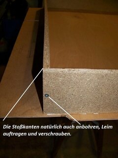

Bretter aus Spanplatten zugesägt, Kanten auf die Trägerplatte übertragen.
Bilder erklären weitere Schritte.

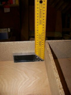

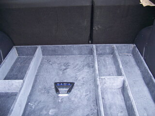

101_1287.JPG Der Rohbau ist fertig.
Jetzt nur noch Bretter für die einzelnen Fächer ausmessen, zusägen, und wie den Rahmen nun ebenfalls in den Kasten verschrauben und verleimen.
Bitte auf den passenden Winkel achten.

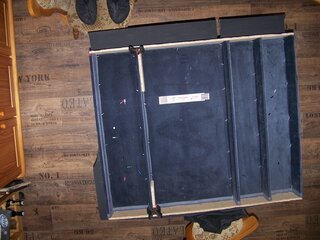

Habe beim Zuschnitt des Bezuges leider vergessen Fotos zu machen, somit nur eine Erklärung in Textform.
Den Stoff auf den Kastenrahmen genau im Winkel auflegen, und mit einer Schneiderkreide und einer Messlatte (Lineal, Aluleiste...) die Maße übertragen und mit der Schere ausschneiden.
Hierbei helfen Pin-Nadeln bzw Reißzwecke um einen Stoffrand zu fixieren.
Den Zuschnitt später überlappen lassen,und die zu beklebenden Flächen mit Bastelkleber bestreichen, oder wie ich es machte, den Kleber mit der Spachtel verteilt. Die Sägekanten habe ich mit Ponal Holzleim benetzt, denn der hält besser.

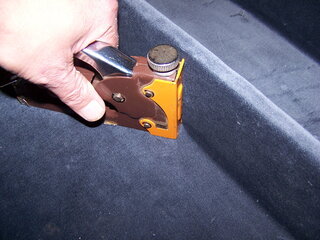

101_1296.JPG Stellen an denen der Stoff mal Falten wirft, habe ich mit restlichen Brettchen und Bastelzwingen geglättet.
Bei der Verleimung hilft an den Innenkanten ein einfacher Tacker, dessen Klammern man nach der Aushärtung des Leim wieder entfernt.

Die Hochzeit und erste Anprobe.
Man sieht, die sichtbaren Flächen der ehemaligen Schrankrückwand, habe ich mit schwarzer Abtönfarbe gestrichen und ohne Blitzlicht passt sogar super.
101_1310.JPGOhhh passt es auch wirklich?
Rücksitze noch nach vorne geklappt
101_1309.JPG Alles passt da, alles Duster.
Das Emblem ist ein Gedenken an unseren Unfall Stepway.

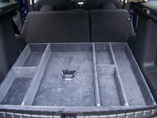

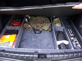

fertig eingerichtet
101_1314.JPG Deckel zu, alles wie gewünscht.

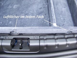

Zwecks nicht vorhandener ausreichender Belüftung den Blechbodens, würde ich jedem raten den Lackboden richtig einzuwachsen, und Blechkanten einzufetten, den Doppelboden auch mit Luftlöcher zu versehen.

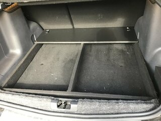

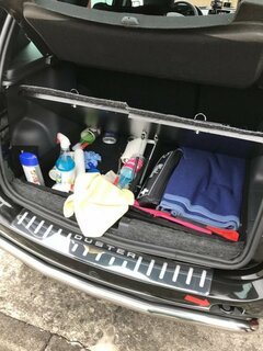

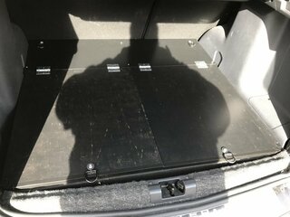

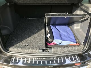

Vielen Dank für den Beitrag, ich häng von mir noch ein paar Bilder mit ran zur Inspiration für Nachbauer.....bei den massen brauch man ja nicht viel sagen nur das man sieht es gehen verschiedene Varianten.
@Jürgen Und genau für sowas hatte ich den Thread gedacht, denn jeder hat so seine eigenen Gedanken.
Daher an dich ein doppeltes Danke, denn ich sagte ja ich muß den Deckel für den Ladeboden nochmals ändern und diese ist schon im Bau. Nachtrag wird also folgen. Ich merkte es selber schon, ein großer Ladedeckel ist zu gewaltig. Deine Variante als geteilter Duplo ist näher an der Praxistauglichkeit.
Meine Frage an dich. Was ist das für ein Filz auf dem Deckel, oder ist das eine dünne Anti Rutschmatte, die man vom LKW Bereich her kennt?!
Und mit was hast du die Ladekannte geschützt? Auch hier sieht es wie Filz aus, sogar optisch passend zu Kof.- Matte. Wie hast du das gemacht? Denn du hast ja sogar die Rippenvertiefung sichtbar im Filz. Hast du den Filz mit Epoxidharz aufgeklebt?

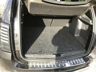

Hallo theduke,
Der Filz aus dem Deckel hab ich als Meterware gekauft ist einfach so Bürofilz wie sie in Grossraumbüros verwendet werden, sehr sprapazierfähig.
Die Ladekante ist Eigenbau aus Klebefilz, die Breite von einem Meter passt genau und schmiegt sich passgenau an :)
Die Zurösen sind die Originalen vom Fahrzeug, die hab ich einfach abgeschraubt und nach Oben verlegt.
Über den Spritverbrauch mach ich mir sehr wenig Gedanken, fahren muss ich so oder so, weisst ich komme von der E- Klasse Fraktion, gegen die ist mein Duster ein Sparwunder :lol:
Materialkostenmässig mit alle drum un dran hab ich glaub so um die 70 Euro ausgegeben. Ich dachte mir wenn ich mal Anfang dann glei gscheit.....haha.
Ach bevor ich es vergesse, die Kanten meiner Konstruktion hab ich mit gewöhnlichem Panzertape geschützt.
Lg Jürgen

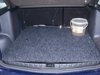

Dachte ich hatte hier Fotos mit dem Belag den ich 2017 besorgt hatte.
War ein Restposten von Hammer (ehemals TTL) und kostete nur 10.-€
