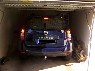

Das einzige Grund für die LED Kennzeichenleuchten sind die mangelhaften Rückfahrscheinwerfer bei Dacia. Da ist nur eine Funzel verbaut. Mit Kennzeichenleuchte an fahr ich nachts Problemlos in die Garage und erkenne alles. Ohne wird das ein halber blindflug weil für diese Cam zu wenig Licht ist.
Vllt würden Infraot Aufhellung was bringen. Aber der wechsel der Kennzeichenleuchte ist in 5min passiert. Und legal.
Da es andere vorher schon deutlich angesprochen haben,gebe ich meinen Weißwurstsenf auch noch dazu. Warum muß ich ein Kennzeichen heller beleuchten? Diebe und Raser verschleiern ihre Kennzeichen, oder Bike Driver biegen ihr Nummernschild in einem gewissen Winkel nach oben, damit der Blitzer dies nicht erkennen kann.
Warum aber wollen "Normalos" wie wich ja auch einer bin, eine hellere Beleuchtung? Hat die neue Generation der Fahrer schon Demenz oder ist Nachtblind um ihr eigenes Kennzeichen zu erkennen? Kein Fahrer läuft doch hinter sein PKW her, um sein eigenes Kennzeichen abzulesen. Und wem interessiert es ob der Hintermann mein Nummernschild erkennt, solange dies normal beleuchtet ist?! Die Sprit-Einsparung mit der Wattzahl bei der Nr. Schild. Bel. kann ich echt nicht ernst nehmen.
@ProLodgy Ich bin ja schon über 51J jung, unsere Garage ist abseits in einem Hinterhof ohne Licht, und habe keine Probleme in diese zu gelangen. Blindflug Garage? Als ich mein Führerschein machte, gab es noch keine Kamera und jeder kam trotzdem rückwärts in seine Garage. Kann es sein das die heutigen Fahrer einfach nur zu verwohnt sind? Ich habe ein Kanntholz am Boden liegen und merke wann Schluss ist, bzw macht es Piep piep piep. Ok jeder hat so seine Eigenart.
Schön wenn dir die Beleuchtung deines Duster gefällt. Ich bin besseres Gewöhnt. Warum kauf ich mir Rückfahrkamera für 150€ wenn ich sie nur am Tag nutzen kann? Das ist doch Sinnfrei. Ich weiß nicht wie es in deiner Garage aussieht, aber hinter dem Auto stehen noch ein paar Andere Dinge wie Fahrräder. Ein Kantholz möchte ich nicht auf dem Boden haben. Da stolpert man nur drüber wenn kein Auto drin steht. Dafür gibt es doch Kameras und rückfahrwarner. Ich kann auch ohne Kamera da rein, wenn sie mal wieder spinnt. Nur ist das Abschätzen wie weit man hinten steht eben schwerer als mit. Ganz einfach. Und in der Stadt bist bei einem 4,5m Auto froh eine zu haben.
Kann sein das beim Duster auch die Rücklichter besser sind. Ich hatte nicht die Möglichkeit das Auszuprobieren. Aber wenn es eine einfache Lösung gibt für etwas was mich stört dann mach ich das.
Der Spruch, das haben wir schon immer so gemacht ist kein Argument. Du kannst auch wieder in er Höhle leben, haben wir früher auch so gemacht.
@Pro Ich habe eine Bathöhle. Sage es keinem weiter, denn als Wayne nutze ich in der Dusterniss gerne den Duster:ph34r: Wie sieht meine Höhle aus? Hinten sind ca 1 Ster Räucherholz gestapelt, links die Reifen, rechts ein Regal, wo der Arsch oder die Schnauze gerade dazwischen passt. Somit passt der Duster gerade mal so in die Garage. Komplett rechts liegen die Hölzer für ein gelagertes Carport. Die AHK steht fast bündig mit dem Tor, auch wenn das auf dem Foto anders aussieht. Frau fährt mit der Front in die Garage, ich aber stehe auf Popo, und fahre lieber rückwärts rein. Ich rede von der Garage ihr Ferkel:teacher::angel::rotate:101_1322a.jpg
Die led ist vorne an der Tür vom Tor, da steht aber das auto davor und kann hinten nicht beleuchte. Hinten stehen halt bewegliche Sache das da keine sinnvolle anbringen kannst. Aber der torantrieb hat eine Beleuchtung die den einstieg beleuchtet. Für hinten reicht das aber nicht weil das Dach vom auto zu hoch ist. Die Garage hat aber auch ne Beleuchtung Wenn dort arbeitet. Hinter dem Auto geht es in den Garten d.h. ist Platz nach hinten fahren nicht drin. Um besser aus Tür am Tor rauszukomen ist auch schräg parken angesagt.
Bevor ich Dacia gefahren bin wusste ich nicht wie dunkel es hinten dran sein kann. Ist ja kein Oldtimer. Der caddy der neben dran steht macht mehr hell hinten dran. Den Parke ich da auch ohne cam ein, hat der nicht. Kostet ja nen vermögen bei VW.
Oder man würde den torantrieb mit der Beleuchtung koppeln. Und noch ein Zeitrelai dran.
Das ist ha alles toll, nur bringt mir das nichts wenn ich nicht daheim Parke ;)
