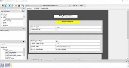

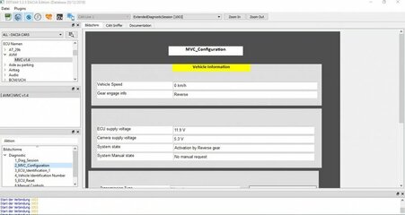

Mach mal bitte ein Bildschirmfoto, wo man sieht, wie das dargestellt wird.
hab im MVC gesehen das alle Gänge erkannt werden, es wird bei den Vorwärtsgängen nur Drive angezeigt

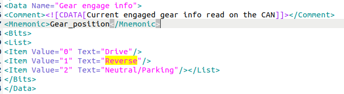

Was an Parametern wann in den Canbus gesendet wird, kann man mittels Can sniffer sichtbar machen:
Vielleicht kannst du auch ein Bildschirmvideo machen und alle Can-Register der Reihe nach abrufen?
Hab das Video endlich fertig, hab nur mit Zündung ein die Daten gelesen. Nicht alle Fenster haben Daten angezeit, ob das im Leerlauf möglich ist, probiere ich morgen aus.
