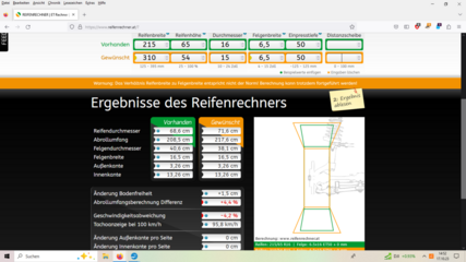

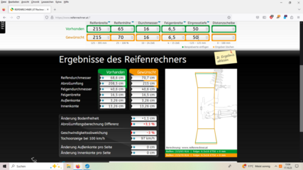

Wenn ich Deine Beschreibung der Räder richtig interptetiere, schwebt Dir eine Dimensionierung der Größe 310/54 R15 vor?
Im Reifenrechner
REIFENRECHNER | ET Rechner | Abrollumfangrechner | Felgenrechner
sieht das dann wie folgt aus:
Lösung von Byebye81921:
Deine Wunschvorstellung:
Deine Wunschvorstelung mit von mir angepaßter Felgengröße:
Also ich komme auf circa 285er reifen …
Gucke aber gerade nach 245er

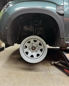

Also die 15“ (7jx15 ET5) felgen passen ohne probleme….
Nur die reifenwahl wird kritisch… denke 30x9.5 wird da auch nicht rein gehen

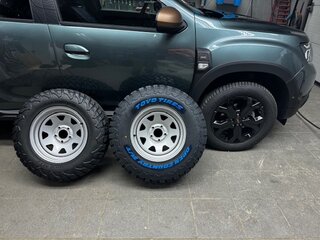

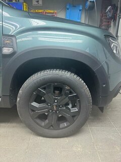

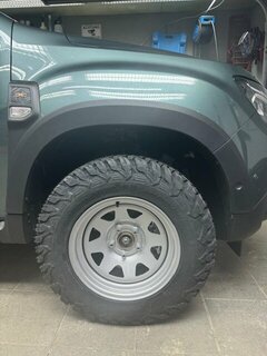

soo heute hab ich 28x8.50 aufgezogen ... ist am ende genauso gross wie der originale reifen...
bestelle jetzt ein 30x9.50 ... und dann bin ich hoffentlich happy
der look schaut schon heiss aus :)

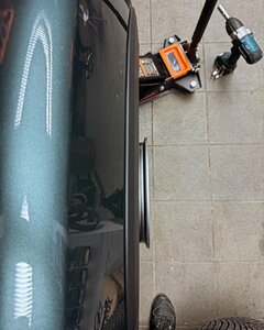

Für die Eintragung wird die Radabdeckung interessant. Sieht man leider nicht. Oder bringst du andere Radlaufverbreiterungen an?
  • #12
das bleibt echt im rahmen, lauffläche ist so gut wie bedeckt und der rest vom reifen ... da gehts vielleicht um 10mm, da kommt dann so eine EZLip lösung dran

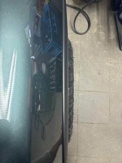

so - doch eben runter gegangen und bilder gemacht, find das sehr überschaubar, bin nur gespannt wie das mit dem toyo reifen und 30x9.50 aussieht

Das hängt dann auch ganz individuell am Prüfer. Kenne das ganze von meinem Lada.
Interessant wird auf lange Sicht, wie die Radlager bei der ET beansprucht werden.

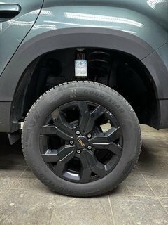

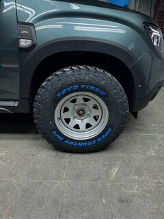

UPDATE:
Also die 28er reifen passen natürlich wunderbar, sind ja genauso groß wie die originalen...
die 30er Reifen leider nicht, würden mir zwar total gefallen aber das klappt vorne nicht...
höherlegungsfedern von eibach sind nun auch drin .... :)
