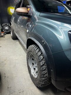

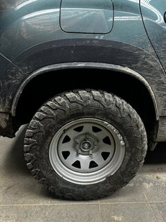

UPDATE: also mit kleinen anpassungen am radkasten ist es nun soweit fertig und wird wohl auch mit dem TÜV klappen...
Soweit konnte alles im Vorfeld geklärt werden, weil die originalen Räder ja ET50 haben und die Felgen jetzt nur ET5...
Zusammengefasst:
Eibach Federn +20mm
7Jx15 Felgen
Hankook DynaPro MT2 in 28x8.50
Verbreiterte Radabdeckung

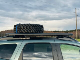

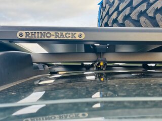

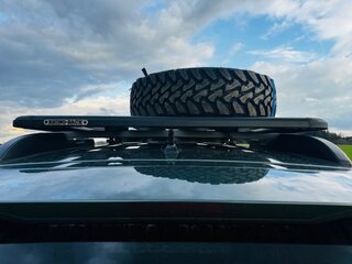

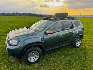

UPDATE:
Also jetzt hab ich noch etwas weiter gemacht... in einer Woche geht es zum TÜV mit der 9cm breiteren Spur, den 15" Felgen und der Höherlegung und Verbreiterung.
Außerdem kam das RhinoRack Pioneer Roofrack drauf auf den modularen Dachträgern...!
