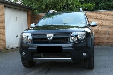

Anbei ein Foto von unserem ersten Duster mit dem schwarzen Grill
