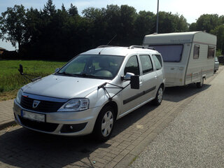

Wir sind seit Anfang des Jahres Logan Besitzer (1.6 16V 105 PS) und seit Sommer haben wir einen Wohnwagen (Sterckeman Fjord, 1000 kg zGG). Aus Mittelhessen an die Ostsee ging völlig problemlos. Die Kasseler Berge musste er zwar ganz schön ranklotzen, lief aber trotzdem flüssig. Auf normaler Strecke sind wir mit knapp 100 km/h mit den LKWs mitgeschwommen und die Berge hoch dann mit 60-80 km/h ebenfalls hinter den LKWs her.
Spritverbrauch hin und zurück lag bei 9,9 Liter/100km.
Generell ist ein Diesel für Anhängerbetrieb empfehlenswerter. Bis Anfang des Jahres hatte ich noch einen 120 PS Diesel. Da ich aber meinen Job gewechselt habe und nun nur noch 10 km jeden Tag fahre, würde das ein Diesel nicht lange überleben. Dann also lieber mit dem Benziner fahren und ihn die 2-3 mal im Jahr am Berg etwas treten als den Diesel auf der Kurzstrecke zu töten.
PS: Wir waren zu zweit mit Hund unterwegs und hatten noch 100kg Gewichtsreserve. Wenn man so nahe am Limit fährt, empfiehlt es sich, das Reisegewicht auf einer Waage (z.B. Steinbruch, Kompostwerk, Sandgrube, etc.) prüfen zu lassen. Gegen Zuschuss für die Kaffeekasse ist das fast überall möglich ;-)
