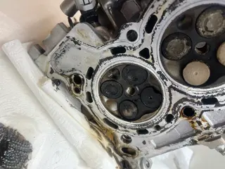

Also Kompression gemessen .
1: 0bar
2/3/4 ~12 Bar Kalt
Also recherchiert und gesehen das gerne die auslassventile kaputt gehen ( warum ?)

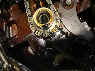

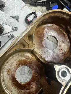

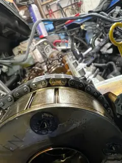

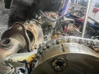

Hab dann alle Auslass Ventile , Kette , Dichtungen etc. Bestellt und den Kopf runter gezogen . Dabei festgestellt das die Kette unten ein Zahn falsch stand und die alte Kette schon oben am Deckel Alu weggeraspelt hat .

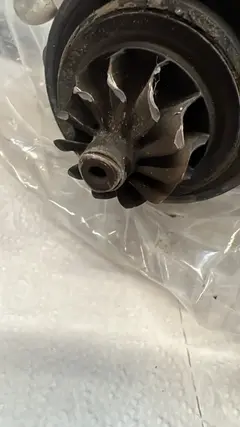

Also alles sauber gemacht . Neue Ventile und schaftdichtungen rein kopfdichtung schrauben und Kette (ohne versteller) samt überholtem Turbo rein und gestartet , lief direkt super .

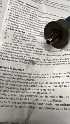

Nach der ersten Probefahrt (warm) ging er nach ca 4 Minuten in eine Art notlauf urplötzlich und unerklärlich . Der Motor nimmt kein Gas mehr an und im Stand geht er nahezu aus . Also abschalten und neu starten dann geht es wieder . Manchmal 2-3 km manchmal auch nur 200m . Also ehr unfahrbar
Wenn das passiert wird der Fehler
DTC019064 KRAFTSTOFFDRUCKGEBER Signal nicht Plausibel
Gesetzt , kein weiterer . Zudem sieht man innerster bei der Fahrt das der benzindruck immer passend zum
Sollwert ist , sobald aber der Fehler kommt steht er fest auf 5,5bar was ja im Vergleich zu im Stand ca 25/30 nichts ist .
Beim zerlegen habe ich die hd Pumpe vom Deckel getrennt und die Leitung zu den Injektoren getrennt . Die Injektoren selbst habe ich nicht aus dem Kopf ausgebaut während der Reparatur .
Hat jemand eine Idee was es so urplötzlich sein kann ? Vorher gab es den Fehler nicht und jetzt sowas . Das Auto läuft abgesehen von dem Fehler echt gut .

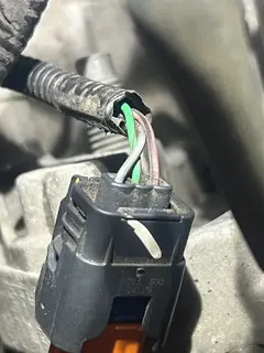

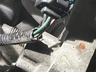

Die Steckverbindungen und Kabel zwischen dem Sensor und dem Motorsteuergerät hast du schon optisch kontrolliert, durch gemessen und dabei die Kabel bewegt?
Wie viel Bar hat jetzt der Zylinder 1?
Hallo guten Morgen , danke für deine schnelle Antwort . Alle Zylinder haben jetzt im kalten Zustand ~12 bar
Der Fehlerzündungszähler bleibt allerdings nicht bei null . Jeder Zylinder hat mal mehr mal weniger zähler . Manchmal hat der ein paar mehr manchmal der . Und die Anzahl macht es auch nicht aus ob der Fehler früher oder später auftritt .
Das Kabel hab ich bis jetzt nur optisch am Stecker überprüft ohne die Brücke runter zu nehmen . Ist halt echt fragwürdig warum dieser Fehler jetzt auftritt . Bei der Reparatur musste ich den Stecker abziehen . Aber es ging leicht und drauf ging er auch wieder gut . Ein Kabel kann ich nirgendwo eingeklemmt haben oder so . Hast jemand einen Schaltplan das ich die Kabel mal messen kann ? Kurios ist das ich den Wagen auch auf der Straße nach dem Fehler neu starten kann und der Fehler ist erstmal weg . Also während des rollens bei ca 70/80 neu starten und „gut“
Mit freundlichen Grüßen
Motorsteuergerät großer schwarzer Steckanschluss Pin J1 zu Drucksensor Pin 1 (+), Pin J3 zu Pin 2 (-) und Pin F3 zu Pin 3 (Signal).
Die Pin Nummerierung sollte auf die Stecker geprägt sein.
