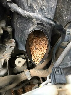

Mein Dacia Duster Ph2, 2014, 4x4, 1,6l, hat seit heute Morgen das Problem mit einer Abriegelung der Drehzahl bei 4000 UPM.
Springt sofort an, im Leerlauf keine Drehzahlbegrenzung, aber sobald die Kupplung getreten wird riegelt er bei ca. 4000 UPM ab.
Sporadisches Aufblitzen der Motorkontrollleuchte ab und zu während der Fahrt. Nichts im Fehlerspeicher.
MFG Klaus
Seit wann legt er seinen Vorrat in Autos und nicht auf dem Feld an, in seiner Heimat. :lol:
Der letzte Feldhamster in Südniedersachsen lebt in meiner Garage ! Da hat die UNI Göttingen wohl einen falsch umgesiedelt.
Da ist wohl auch noch etwas Weizen und Walnuss in dem Resonanzgehäuse. Da kannst du schütteln und wackeln,
da kommt nichts raus.
