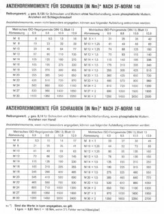

Kann mir einer die Werte für die Schrauben der der Kipphebel sagen oder einen Hinweis geben wo ich die Werte finde? Danke!
Schraubengröße, Festigkeit. Ich tippe mal auf M8 mit Festigkeit 8.8. Das wären dann max 23 NM. Ich habe alles 40 Jahre lang mit dem Tabellenbuch gemacht.
Tabellenbuch:
Tabellenbuch:
Danke für die Antwort, ich habe heute ganz schlagartig keine Leistung mehr gehabt. Mich mit drei Zylindern nach Hause gemogelt. Die Suche hat an Zündkerze und Kabel nichts ergeben. Nach Demontage des Luftfilter und Ventildeckel könnte ich das Übel dann sehen, die erste Schraube der Kipphebel war ganz gelöst und dadurch würden die beiden Ventile des ersten Zylinders nicht mehr gedrückt. Habe schon einiges ein meinem Leben an Defekten oder Fehlern gesehen, so etwas noch nicht.
