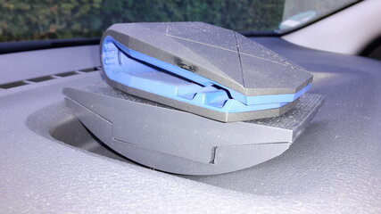

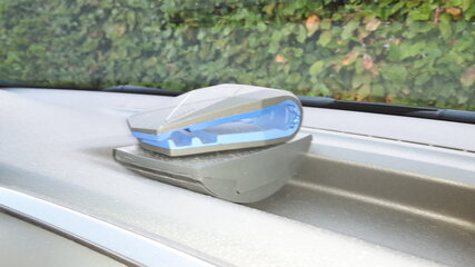

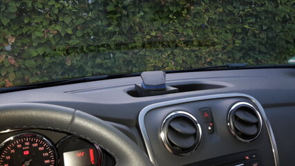

Meine Lösung ist ein umgedrehter Schleifblock mit einer Krokodielhalterung.
Die Idee gefällt mir ausgesprochen gut. Kommt für mich leider etwas zu spät, da sich am Boden dieses Ablagefaches jetzt bereits eine Blindnietmutter befindet, um die Halterung für das Garmin zu befestigen.
... Meine Lösung ist ein umgedrehter Schleifblock mit einer Krokodielhalterung. Vibrationsfrei, flexibel in der Winkeleinstellung, herausnehmbar, positionsstabil, günstig, etc...
Na toll :huh:
Da kann man ja fast bedauern, eine Celebration / Prestige - Ausstattung zu haben ... diese Ablage ist bei mir mit einer Klappe verschlossen.
Na, da ist eben nicht jeder im Vorteil, der 'ne (große) Klappe hat ... :blink:
Die Lösung ist tatsächlich absolut praxistauglich, auch in der Bedienung des Gerätes.

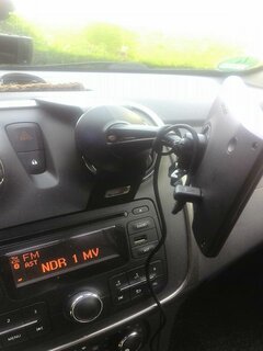

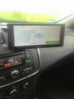

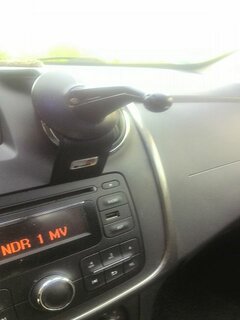

Versuche es doch mal damit. Ich hab vor ein paar Tagen gerade ein Navi "Garmin Drive 60" 7" mit dem Saugfußhalter darauf fest gemacht. Da der Saugfuß aber nicht so hält hatte ich den Sauggummi entfernt, zwei kleine 2 mm Schrauben durch den Halter und auf dem Brodit fest geschraubt. Nun kann ich das Navi entsprechend "bewegen". Ich finde es so besser als wenn es an der Frontscheibe backt. Den Gummi kann ich auch jeder Zeit wieder benutzen, so ich ihn mal wieder finde... :lol:
Als nächstes lasse ich die Stromversorgung noch hinter dem Radio verschwinden. Vorher war da ein Medion-Navi (kaputt)drauf. Hatte es auch einfach mit der Halterung fest verschraubt. Damit der Sichtwinkel etwas besser zu mir war hatte ich hinten einen kleinen Holzkeil zwischen gesetzt.
Für Handy und Co hätte man oben auf der Fläche auch noch eine Möglichkeit so was zu befestigen. Da ist eine gerade Fläche von etwa 50x80 mm. Die Halterung lässt sich einfach einklicken und hält gut!
Einziger Nachteil die rechte Luftdüse ist verdeckt aber offen und der Warnblinkschalter lässt sich mehr oder weniger nur von der Fahrerseite gut einsehen und betätigen. Der Türöffner geht ja bei Betätigung eines Türgriffs automatisch auf "auf".
Für ein Tablet gibt es sicher auch irgend welche Halterungen wo man es einklemmen kann.
Weshalb umständlich wenn es auch einfach geht. Und an der Brodithalterung kann man diverse Halter fest schrauben...
