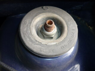

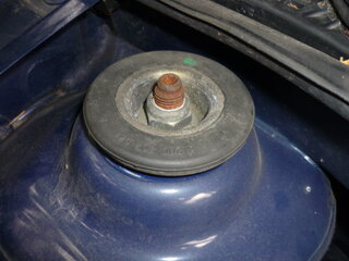

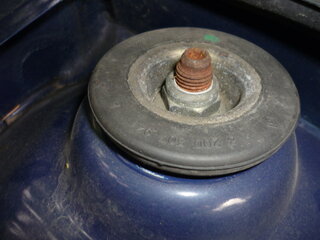

So schauen nackte Domlager nach etwas über 10 Jahren aus. :-)

Steckt man die Dinger nur über das Gewinde mit der Sicherungsmutter, oder "kapseln" diese quasi den gesamten Bereich und ragen dann auch über den, rund 80mm Durchmesser, Gummirand? Das wäre optimal. Ansonsten kann sich ja trotzdem noch Feuchtigkeit in dem Teller sammeln und das Gewinde dann "unsichtbar" fluten! Dann rostet und gammelt es trotzdem...nur halt schön verpackt B)
Kannst du mal bitte ein Foto posten?

Meine wurden drüber geschoben. Sitzen so eng, daß eigentlich nichts reinkreuchen kann :)
Da man die Mutter zum Tauschen der Stoßdämpfer abschrauben muß, könnte etwas Fett tatsächlich nicht schaden.
Werde ich bei meinem gleich mal machen.
man kann die Gummis der Domlager und den Gewindehals gut mit Hohlraumspray konservieren,- bleiben geschmeidig, quietschen nicht, Rost kein Thema....

das problem dort mit dem rost ist die aufnahme für den Imbus, Torx, Maulschlüssel oder was auch immer.
wenn das weg gammelt und man nicht mehr gegen halten kann. die mutter ist tierisch fest. das ist dann schon sehr *** :).
schlagschrauber ist dann ein super werkzeug zum lösen. ansonsten hat man kaum eine chance die kolbenstange zu halten.
