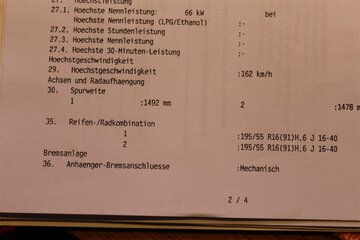

Danke für die infos. Habe grad nochmal in die Erklärung geschaut und festgestellt das nur 3 von 4 seiten vorhanden sind....na toll.
Werde auf jeden fall nochmal beim ah nachfragen bezüglich des Renault Angebots
So
Hab nochmal alles an Papieren durchgeschaut
Bei meiner coc stehen tatsächlich nur die 195er auf 16 zoll drinnen

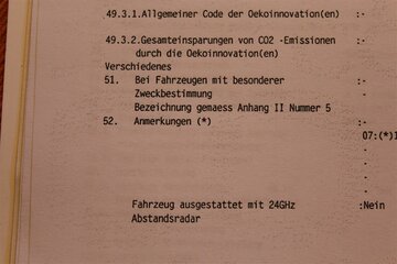

Könnte jemand von euch der auch einen Steppy hat ein Foto von seiner coc mit den 15 zöllern mal hier rein setzen ?
Wäre nett:D
bei mir steht nix:hammer:
siehe Bilder
werde wohl einfach die 15 Zöller draufschrauben :whistle:
