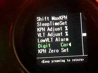

Ich habe mir auch das autool x60 für meinen Dokker gekauft.
Leider geht das Display immer nach der eingestellten sleeptime aus kann ich das irgendwie einstellen das es während der Fahrt an bleibt ?
Was ich auch noch habe ist wenn das Verlängerungskabel dazwischen gesteckt ist bekommt es Probleme sich zuberbinden
Meistens geht's es mit dem verbinden aber nicht immer.
Ohne Verlängerung geht es immer und deutlich schneller
Danke für eure antworten
Also bei mir bleibt Sie dauerhaft an außer der Motor läuft nicht (S&S Funktion an der Ampel z.B.) und auch ich habe ein Verlängerungskabel dazwischen was aber keine Probleme bei der Verbindung schafft.
Sleeping Time auf 0 stellen ? Ansonsten muss ich morgen mal nach schauen was ich eingestellt habe.

ich fahre einen Dokker 1,6 75 KW Bj. 2017.
Wegen der fehlenden Temperaturanzeige hatte ich ein Autool X60 angeschlossen. Man kann u.a. die Ausschaltzeit verändern, ich hatte sie auf zwei Minuten eingestellt, so blieb die Anzeige an, auch wenn man an einer roten Ampel steht.

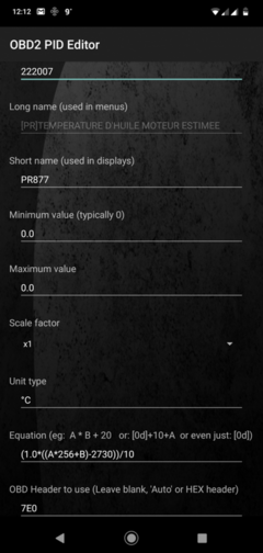

du kannst dir auch die Öltemperatur anzeigen lassen, allerdings brauchst du dazu Torque Pro. Also die Bezahlversion
Beim 1.2 TCe sieht der Parameter so aus, vielleicht funktioniert es auch bei dir:
Die Öltemperaturangabe über OBD2 ist aber trotz eines angezeigten Wertes "nur" eine geschätze Angabe (temperature d'huile moteuer estimee) auf Basis einer Berechnung.

Die hab ich auch. Wird aber trotzdem nicht angezeigt.

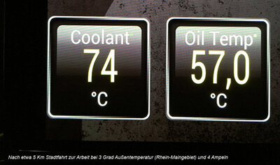

Das schaut bei mir aber anders aus. Wasser und ÖL Temperatur mit Torque Pro auf altes Samsung S2 über Bluetooth OBD2 Dongle HHOBD
Da wirste wohl in den Menüs nochmal suchen müssen.
@Drupi
Die berechnete Öltemperatur sollte schon angezeigt werden. In meiner Version funktioniert das einwandfrei. Wenn Du in Torque Pro zuerst auf "Echtzeitdaten" tippst, dann kannst Du der bereits bestehenden Anzeige neue hinzufügen indem Du auf das Zahnradsymbol tippst und dann auf "Anzeige hinzufügen". Nun noch die Art der von Dir bevorzugten Anzeige auswählen und dann kannst Du in der nun erscheinenden Liste aus verschiedenen Sensorwerten auswählen. Die "Motoröltemperatur" ist da auch enthalten.
