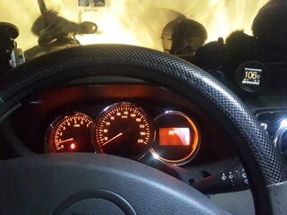

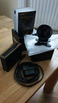

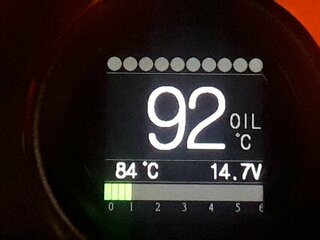

Also mein Autool x60 Instrument zeigt mir schlüssige Werte an und kann gegenüber dem Vorgänger Modell x50 Wasser und Öl Themperatur anzeigen. Aber selbst wenn die Werte geschätzt wären, so bilden Sie für mich immer noch eine Hilfreiche Informationsquelle die sich leicht und unkompliziert als Laie einbauen lässt.
Einzige Hürde ist der Stecker ! Da muss man ein Verlängerungskabel mit flachen Steckern verwenden damit sich die Klappe vor dem OBD Anschluss (Dokker - beim MCV z.B. ist es im Handschuhfach) schließen lässt.
