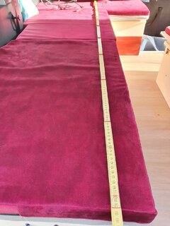

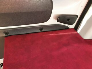

Hey, ich bin auch 1,75 und in normaler Fahrposition hab ich 1,84cm Platz auf 31cm Höhe ab Bodenplatte. Hab den Sitz mal so weit wie es geht nach hinten gefahren, dann hab ich immer noch gut 1,82cm auf der Matratze gemessen. Die ist bei mir 6cm dick und reicht bis an die Tür. Ganz nach hinten geht der Fahrersitz nicht mehr, bisher haben sich aber auch größere Freunde beim Fahren nie beschwert ;) Beim Schlafen stoß ich manchmal mit den Füßen am Fahrersitz an, mich stört das aber nicht. Hab mal Fotos angehängt, vll helfen die
