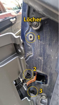

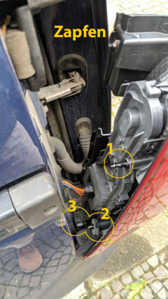

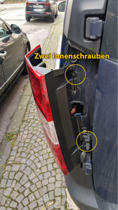

So, ich hab das gerade mal gemacht und war so frei, ein paar Fotos zu machen. Der Dokker ist Baujahr 2014. Es war hakelig aber in drei Minuten draußen. Tür zu machen und wirklich nach hinten wegziehen, nicht zur Seite, wie man vielleicht aus der Abbildung im Manual folgern könnte.
Bei mir waren es auch nur DREI Zapfen (siehe Fotos) - Thori71 sprach oben von 4. Vielleichts liegts am Motor (LPG)? Linke Tür? Keine Ahnung.
Die dort erwähnten "Gummipöppel" (Bild Löcher, 1 und 3) scheinen Hartgummi zu sein (oder die Weichmacher sind raus). Diese Dinger gingen mit raus, im Bild habe ich den von Hand bei 1 reingedrückt.
Ich hatte nämlich Probleme die Leuchte wieder drauf zu kriegen - von wegen feste eindrücken, so richtig ging das nicht. Zieht man die beiden "Innenschrauben" wieder an, sieht es aber wieder gut aus.
