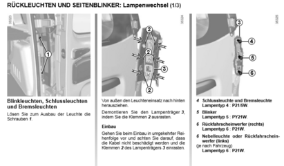

Hallo Gemeinde,
kann mir jemand sagen, wie ich die Rückleuchte beim Dokker rausbekomme?
Laut Anleitung sind nur 2 Schrauben zu entfernen und das Rücklicht nach hinten herauszuziehen. Geht aber net. Ziehe und wackle wie verrückt, aber irgendwas hält das Ding noch fest :think:. Durch die ganze Wackelei und geringem Spielraum hab ich auch schon ein Lackabplatzer am Kotflügel :(.
Danke

Beim MCV ist im Handbuch der Lampenwechsel bebildert. Ich kann mir nicht vorstellen, daß es beim Dokker nicht der Fall ist. Es sollten Kunststoffschrauben im Innenraum ( möglicherweise unter der Filzverkleidung?)sein. Kann auch sein, daß die Abdichtung der Kombi etwas "klebt".

Richtig, genau die 2 Schrauben hab ich entfernt. Trotzdem lässt sich das Rücklicht nicht rausnehmen. Sind vielleicht noch irgendwelche Nasen hinten am Rücklicht, die in der Karosserie klemmen?
Kannst Du den Lampenträger ( von innen) irgendwie unterstützend nach hinten rausdrücken? Ich vermute daß sich die Dichtung/Moosgummi der Lampenkombi durch Schmutz festgesetzt hat ( klebt). Währe nicht das erste mal.
Nee von innen geht gar nicht. Da ist alles zu. Das Rücklicht ist ja auch locker, lässt sich nur nicht rausnehmen :think:
Ich denke daß es nur die beiden Schrauben sind. Die erwähnten Klemmen sind dann dafür den Lampenträger aus dem Leuchteneinsatz auszuklippsen.

Es sind nur die zwei Schrauben.
Dann einfach wackeln. Bei meinem Dokker hat es auch zunächst nicht so einfach geklappt. Das Klemmt am Anfang nur heftig.
Geduld haben, das geht.
Beim Wiedereinbau hat die Leuchte dann trotz der Schrauben gewackelt.
Richtig reindrücken und festschrauben.
