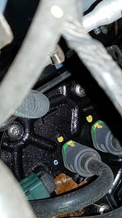

ich habe gestern Abend an meinem Dokker Dieselgeruch festgestellt. Nach dem Öffnen der Haube konnte ich auf der Beifahrerseite unterhalb des Scheinwerfers sehen, dass der Deckel eines Behälters nass war (siehe Foto). Im vorderen Radkasten auf der Beifahrerseite war ebenfalls Feuchtigkeit zu sehen und Dieselgeruch wahrzunehmen.
Ich habe den Dokker heute morgen in meiner Stammwerkstatt abgegeben und die haben sich gerade gemeldet. Offenbar ist es ein Haarriss im Deckel des Dieselfilters. Die tauschen nun den Filter (der ist eh fällig) und den Deckel aus. Da der Deckel nicht aus dem Zubehör kommt, hat er 2 Tage Lieferzeit, also wird der Dokker am Montag im Laufe des Tages fertig werden. Alles zusammen soll dann ca. 115 € kosten.
