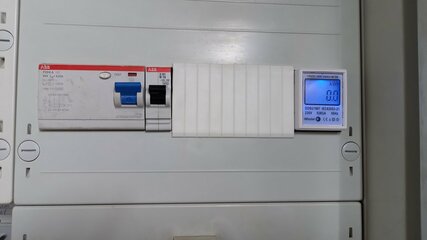

just for info: Meine Stromtankstelle habe ich nun weitergebaut. Den FI und den B16-Automaten hatte ich noch da. Den Hutschienenzähler bekam ich heute geliefert und natürlich gleich eingebaut. Der Zähler wechselt im 10s-Takt die Anzeige von Strom, Spannung, momentaner Leistungsaufnahme und Gesamt-kWh. Er misst nur die Lade(Schuko)steckdose. Dazu kommt noch ein Klemmbrett zum Aufschreiben der Daten.
Mich interessiert neben den Kosten auch, inwiefern sich die Anzeigen des Zählers mit denen des Spring widersprechen oder nicht. Auch das Ladeverhalten an sich interessiert mich. Z.B. zu welchem Zeitpunkt zieht die Laderegelung wie viel Strom.
Ich zitiere mich mal selber: Die angesprochenen Ladeverluste möchte ich auch ermitteln in diesem Zuge.

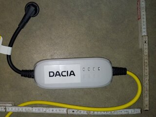

gestern kam die Info, dass der Spring da ist.
Heute haben wir das Auto schon mal angeschaut und auch gleich den Ladeziegel mitgenommen.
Ich möchte ja eine formvollendete und ästhetische (haha) Ladebox bauen. Falls jemand ähnliches vor hat: Wie man sieht, benötigt man für den Ziegel allein ca. 40x20cm Platz (auch den großzügig von mir angedachten Biegeradien der Leitungen geschuldet). Drin Platz haben soll noch eine sensorgesteuerte Leuchte und eine kleine Ablage für Krimskrams.
Der Innenraum der Ladebox wird demzufolge ca. 50cm hoch, 30cm breit und 25cm tief. 25cm Tiefe, weil das gelbe Kabel auch noch mit rein soll.

PS: Der Ziegel ist nun final 10A. Falls es noch Zweifler geben sollte .... :)
