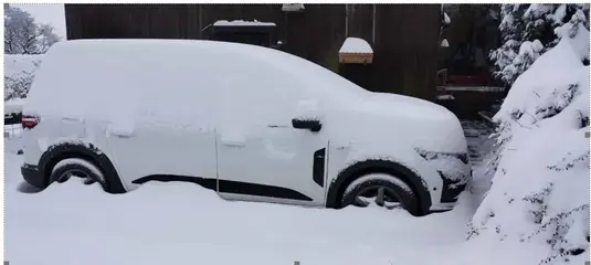

Der Jogger hat im letzten Winter keinerlei Probleme gemacht, obwohl er draußen steht und auch schonmal mehrere Tage im Schnee bei zweistelligen Minusgraden hier in der Eifel parkte. Habe den Schnee weggeschaufelt und bin dann einfach los.
