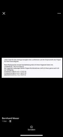

Hallo. Habe schon einen identischen Beitrag reingestellt. Bigster muss offenbar mindestens 17 Zoll Felgen bekommen. Es gibt auch coole Stahlfelgen in 17 Zoll. Die Frage, die bis her gefühlt nicht mal das AH beantworten konnte, ob diese winterbereifung mit RDKS Sensoren ausgestattet werden müssen.
