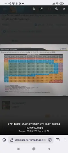

Per DC (Schnellladen, bei dem die Ladesäule die für das Fahrzeug passende Spannung bereitstellt) geht deutlich mehr, wobei auch da keine Wunder zu erwarten sind.
Hier mal ein Beispiel, was möglich sein soll abhängig von Temperatur und Ladezustand
Kannst du diese Tabelle bestätigen:
Ich war mal so frei und lade den Screenshoot der zerschossenen Datei hoch
