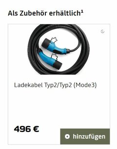

Guten Morgen und frohe Weihnachten
Leider verstehe ich nur Bahnhof, und der Thread "Spring laden" hat 217 Seiten ..
Serienmäßig ist dem Spring ein Kabel für die Schukosteckdose beigelegt - richtig?
Möchte man an Ladestation oder Wallbox, dann ist ein Kabel für 500 Euro Typ 2 (Mode 3) zu kaufen im
Konfigurator / Fotoanlage - richtig?
Wird CSS Stecker für 800 Euro bestellt - mit welchem Kabel wird der bedient? auch mit dem
Ladekabel Typ2 (mode 3) - richtig? Dann wären es ja 800 + 500, macht 1.300 Euro.
Mit einem Ladeziegel ( Gerät ) welches 10A ermöglicht, mithin also Laden mit 2,3 KW
Richtig, haben wir mit unserem Modell Confort auch so gemacht
