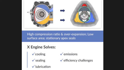

Daß es erhebliche Unterschiede in der Brennraum-Form beider Motoren gibt, ist auf folgendem Bild leicht erkennbar:
Die Brennraum-Form (rot dargestellt) beim Wankel-Motor (linkes Bild, Brennraum an der linken Seite) ist lang und flach und in der Mitte eingeschnürt. Die Brennraum-Form beim LiquidPiston X-Motor (rechte Darstellung, Brennraum am oberen Ende) kann noch kompakter ausgeführt werden, als beim Hubkolben-Motor!
Als ungünstige Brennraum-Form betrachte ich eine zerklüftete Oberfläche, wie die Kolbenböden der Dacia-Motoren sie darsatellen.
