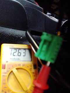

da es heute ja mal nicht regnet und ich heute frei habe, weil Karlchen heut sein "Tatoo" bekommt, hab ich mich mal an den "gelben Draht" unterm Sitz gemacht.
ja, es ist ein geschalteter Plus, schaltet nach dem zweiten klick am zündschlüssel, also mit zündung an und ist die 15 A sicherung für "Sitzheizung"

Aja gut zu wissen hab mir sowas fast gedacht weil es in anderen Ländern das Modell mit Sitzheitzung gibt
Bei uns ist an der Stelle sogar eine 30A Sicherung gesteckt. Vielleicht haben die ja auch nur das reingesteckt was gerade da war. Wird ja eh nicht benutzt. noch nicht! :D

ja Petra, sicher kann man/Frau da sehr schön basteln, ich werde es für die Tagesfahrleuchten verwenden, andere hängen einen subwoofer drann, andere ne zweite steckdose oder so

um etwas daran anschließen zu können brauchts doch 2 Kabel, oder?

wenn ich den gelben Draht in dem Sicherungskasten abfange und den dann direkt mit der Außenbeleuchtung ankopple müßte ja eigendlich rein theoretisch das Licht automatisch angehen wenn der Motor läuft ODER ?????
