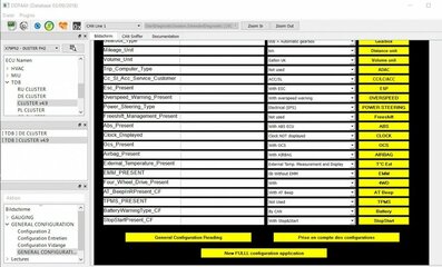

Hier mal der Screen wo man das RDKS umstellen kann.
TPMS ist die Funktion die geändert werden kann. Ablauf ist dir ja bekannt. Einstein und so.
Mach bitte bei GENERAL CONFIGURATION - SCREEN 1 ein General Configuration Reading und dann einen Screenshot von allen Werten. Und auch Screenshots von den anderen 3 Screens unter GENERAL CONFIGURATION.
