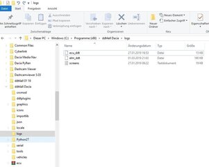

Wenn ich oben links Datei und dann in den Ordner logs gehe , ist dieser leer .

Unter Windows installiert sich der ddt - Programmordner unter C:\Programmme\ bzw bei 64bit Windows im 32bit Ordner C:\Programmme(X86)\.
Im ddt Ordner liegt der Ordner logs.
