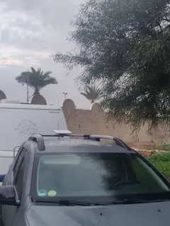

wir sind zur Zeit und bis etwa Mitte März mit unserem Extreme dci 4x4 und Wohnwagen in Marokko unterwegs. Für Internet und TV über Waipu TV Stick verwenden wir die Starlink Mini. Die Mini habe ich mit einem Dachträger auf das Auto montiert, die Stromversorgung über ein Kabel im Kofferraum das zur Anhängerkupplungen führt abgenommen. Das ganze funktioniert bei der Fahrt sehr gut. Wenn der Duster abgestellt und abgeschlossen wurde wird die Stromversorgung nach einer gewissen Zeit abgeschaltet. Ich möchte jetzt mit einer separaten Sicherung ein Kabel direkt vom Pluspol der Starterbatterie zum Kofferraum führen. Vielleicht hat jemand eine Idee wie ich am einfachsten durch die Spritzwand vom Motorraum in den Innenraum gelange.
