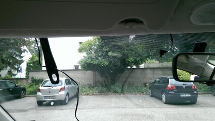

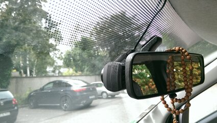

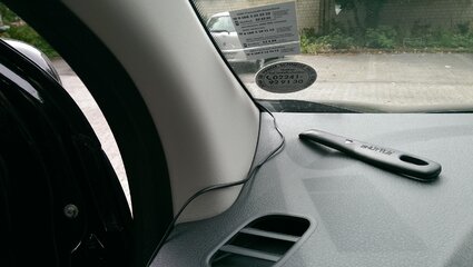

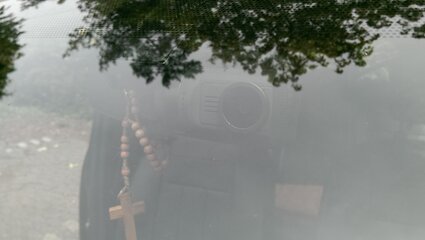

Update meiner iTracker mini 0806 Pro.
Montage im Lodgy!

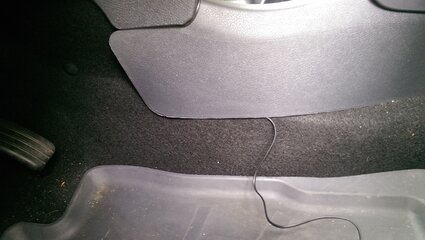

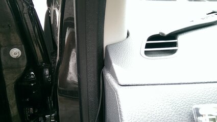

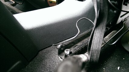

Das sehr schmale gummierte Kabel mit miro USB lässt sich einfach hinter Himmel/A-Säule/Amaturenbrett/Mittelkonsole und Handbremse verlegen.

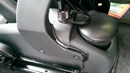

Ich hab den hinteren Ziggi belegt,verwendet wird ein Doppel USB Port der beiliegt.Dieser muss auch verwendet werden,weil er die Spannungsspitzen abfängt und zusätzlich abgesichert ist(Herstellerangaben)!
Das 3,5 Meter lange Kabel muss vorsichtig verlegt werden,es verträgt keine Quetschungen,also nur mit stumpfen breiten Werkzeug arbeiten!
Ich hab einen Hebelwerkzeug zum entfernen eines platten Reifens (Fahrad) benutzt.
