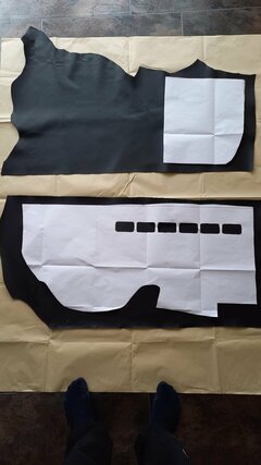

Hab hier noch ein Foto vom Lederrest und der Schablone. So geteilt würde es für nochmal reichen - würde dann allerdings aus zwei Teilen bestehen. Hat jemand Interesse das für ca. 40 Euro plus Versand zu kaufen? Ein Leder wo es wie bei mir im ganzen draufpasst kostet mit Versand um die 150 Euro.
Die PDF's gibt's wie gesagt im neuen Jahr. Grüße und bis später... 20231224_141104.jpg

Sofern du mir noch richtige Ausschnitte für die Hochtöner reinmachen kannst Kauf ich dir das auch für 50 ab egal ob 2teilig Hauptsache ordentlich und dunkel in der Scheibe.
Ich kann die Ausschnitte für die Hochtöner noch aufs Papier bringen - aber dann ist gut...

Ich werde es testen, Euch von meinen Erfahrungen und/oder Enttäuschungen mit dem Leder berichten und den Zeitpunkt mitteilen an dem ich auf Filz umgestiegen bin. Die Schnittmuster mache ich auf jeden Fall denn die sind ja materialunabhängig. Thx und bis später...
