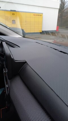

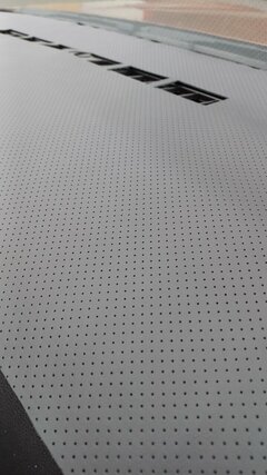

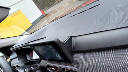

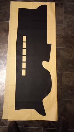

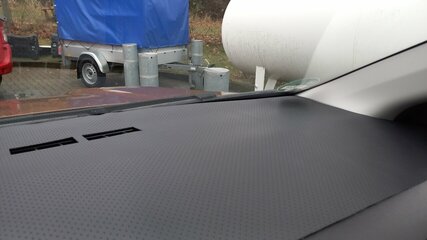

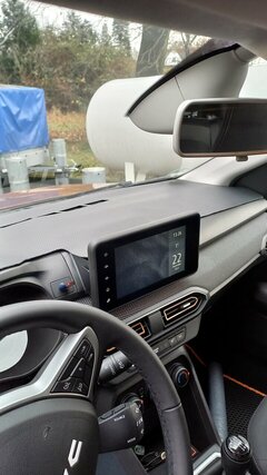

Hab Deine "Schablone" gefunden - thx. Habe die mal in einem Grafikprogramm vektorisiert um sie mal in Papier oder Folie zu plotten. Wenn das dann gut passt könnte man sie ja in dünnem Leder (spezielles Auto-Nappaleder) schneiden oder so (wenn es das so groß gibt). Du hast Filz genommen, oder? Hab auch dem Chinesen geschrieben das sein Ding Murks ist und er will nochmal nachbessern.
Ich nochmal - nach dem kläglichen Ding mit dem Chinesenmurks ein neuer Versuch. Dank der genialen Vorlage von CN2021 ist es glaube ich um Welten besser. Habe das Foto grafisch bearbeitet und eine Vektorkontur daraus erstellt. Diese PDF habe ich mir auf Papier ausdrucken (plotten) lassen. Dann mit der Schere ausgeschnitten und die Kontur mit weißem Edding auf schwarzes Auto-Nappaleder aufgezeichnet. Dann wieder mit einer scharfen Schneiderschere ausgeschnitten. Betreffs der Entspiegelung weiß ich noch nicht ob es so gut wie bei Filz ist - sieht aber schon mal schön aus. Zwei Sachen muss ich noch modifizieren - mal sehen ob es jemandem hier schon auffällt. Danke nochmal an CN2021.

Vielleicht kannst du vorne (nicht an der Scheibe, das andere vorne:lol:) noch 2 Lüftungslöcher machen das deine Seitenscheiben bei beschlagen, angepustet werden können. ;)
Genau das ist der Punkt - die Öffnungen für die Seitenscheibenlüftung müssen noch ausgespart werden.
Hochtöner? Ich hab das Gefühl durch die Perforation geht's trotzdem gut...
Ich muss sagen das ist die erste matte die mir gefällt
Also die finde ich optisch bisher auch am besten. Weiß aber jemand, wo genau die Sollbruchstellen für den BeifahrerAirbag sind? Liegt die Matte da jetzt nicht drauf? Und wenn ja, ist die Airbagfunktion unbeeinträchtigt?
Lass dran, die lassen sich leicht ausschneiden.!
