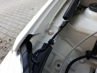

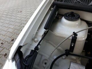

Ich habe heute die Dichtung für die Motorhaube erhalten. Passt sehr gut, man muss sie nur noch von der Länge her anpassen. Wenn ich die Motorhaube hochstellen will muss ich allerdings die Dichtung im Bereich des Halters dafür abziehen. Dass ist aber problemlos möglich. Was die Geräuschdämmung angeht ist allerdings keine Minderung zu hören.
Gruß Lars
Ich habe sie auch bestellt LZP uns sie passen auch,nur bei der linken Seite da wo der Hacken für die Motorhaube sitzt,da hab ich etwas ausparen müssen sonst klemmt alles.Sitzt bombenfest an der Kante.:dance:20180426_183208.jpg 20180426_184329.jpg 20180426_184319.jpg 20180426_184406.jpg
