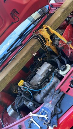

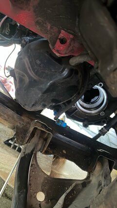

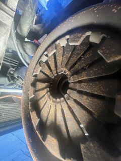

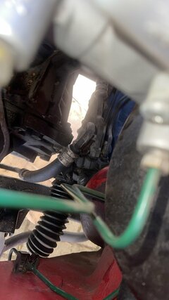

Ja mir haben 2 Personen die mal als KFZ Mechaniker gearbeitet haben gesagt das man es unten raus nehmen muss. Aber man muss es nicht 04910AE5-FF89-43BF-BF47-22E70C9A8E95.jpeg

Oh super! Danke für die Bilder! Noch ist bei unserer Datsche alles OK und ich hoffe das bleibt noch lange so aber ich fürchte der Tag wird kommen ...
