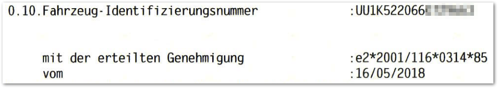

Es betrifft Fahrzeuge mit den Typgenehmigungsnummern
E2 * 2001/116 * 0323 * 48- * 51
E2 * 2007/46 * 0013 * 16 - * 20
Diese findest du in deinem COC ( ich glaube Punkt 0.10 ) oder in deinem Fahrzeugschein ( ich glaube Punkt K )

Sandero II / Logan II , Duster
Typ
e2 * 2001/116 * 0314 * 83
e2 * 2001/116 * 0314 * 84
e2 *2001/116 * 0314 * 85
e2 * 2001/116 * 0314 * 86
e2 *2001/116 * 0314 * 87
e2 * 2001/116 * 0314 * 88
e2 *2007/46 * 0030 * 40
e2 * 2007/46 * 0030 * 41
e2 * 2007/46* 0030 * 42
Dacia Sandero: hergestellt zwischen dem1. September 2017 - 19. Oktober 2018
Dacia Duster: hergestellt vom 1. September 2017 - 28. April 2018
Dacia Sandero II und Logan II MCV mit einem1.5-Liter-dCi-Dieselmotor, hergestellt in Tanger und Pitesti.
Dacia Duster mit einem 1.5-Liter-dCi-Dieselmotor, hergestellt in Pitesti.
Der Schlüssel kann in der Ausgangsstellung blockiert werden, was den Anlasser des Fahrzeugs beschädigen könnte. Diesführt dazu, dass das Fahrzeug möglicherweise nicht starten kann oder das Material des Anlassers verbrannt werden könnte.
https://ec.europa.eu/consumers/cons...in.notification&reference=A12/00104/21&lng=de
