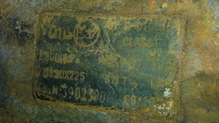

Welcher Gastank hat eigentlich gerostet?
Die von Tuğra Makina (tms) aus der Türkei, wie auf deinem Foto.
die letzten TÜV-Prüfer haben den rostigen Tank ignoriert
Ist es denn Oberflächenrost oder sind es Rostschollen/Rostnarben?
Hast du mal die Wanne demontiert? Dazu muss man den dünnen Steg über dem Multiventil abtrennen, wenn man die Gas führenden Leitungen nicht öffnen möchte.
Der :) hat es gemacht (den Wechsel, da der TÜV nur bis zum 11.06. Frist gelassen hat), als Elektriker habe ich vor Gas Respekt. Es war Oberflächenrost und Rostschollen am Gastank. Die Wanne ist wieder dran.
Mit einem Tugra-Tank bin ich doch wieder in der OTS? Hier ein Auszug aus der Antwort auf meinen Kulanzantrag: "...vielen Dank für Ihre Nachricht. Wir müssen Ihnen leider mitteilen, dass wir den Schaden an Ihrem Dacia auf Grund der Laufleistung und des Alters im Rahmen der Kulanz nicht mehr übernehmen können. Zudem haben wir keinen Hinweis darauf gefunden, das Ihr dacia von éiner Rückrufaktion ( OTS) getroffen war..." Die Rechtschreibfehler kamen so mit.
Heißt das jetzt: der korrodierte tms Tank auf deinem Foto ist ein Neuteil, welches du als kostenpflichtiges Ersatzteil über Renault hast montieren lassen?
Und warum gab es ein TÜV Problem? Du hattest doch geschrieben, das die Prüfer den Rost ignoriert haben?
Der korrodierte Tank ist ab Werk montiert gewesen (2011) und wurde jetzt (2018) vom TÜV bemängelt und vom :-) getauscht. Der Kulanzantrag wurde zuvor von Renault abgelehnt, siehe oben meinen Beitrag dazu. Die vorherigen Prüfer haben den Rost ignoriert (2014, 2016)
