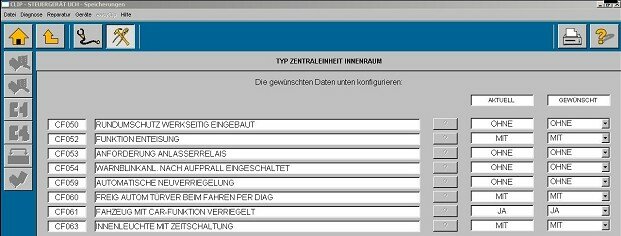

Dieses automatische Wiederverschliessen finde ich auch nervig. Weiss jemand, ob man das deaktivieren kann? Ich kann für mich selbst entscheiden, ob ich mein Auto auf oder zu haben möchte.
Das geht nur per Diagnosegerät in der Zentralelektronik. Entweder selbst mit einer französichsprachigen Software und einem KKL (VAG)-Interface oder beim FDH den CF059 austragen lassen.
attachment.php
